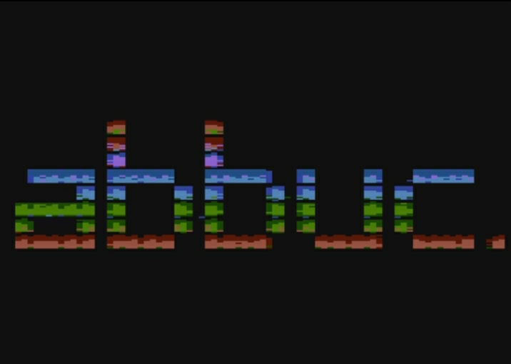

Kveldulfur schrieb: Der 9-Farbmodus hat mich immer vor die Frage gestellt, was soll man damit groß machen?
Ich hab den auch für mich wiederentdeckt und sogar noch einen alten Bildkonverter wiedergefunden, den ich mal vor 20+ Jahren geschrieben habe ... aber es kommt bei den allerwenigsten Motiven was brauchbares raus.
Das momentane ABBUC-(Webseiten-)-Logo lässt sich jedoch gut darstellen.Screenshot_20230107-082557_Colleen.jpg

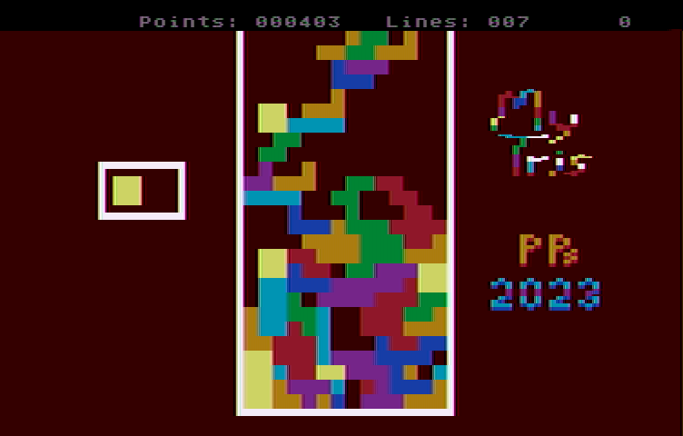

Die Grafikfehler bei diagonaler Bewegung sind noch vorhanden. Beim Bild hat sich das gelbe Quadrat über den braunen Rest gelegt. Ich denke das Du das auch noch fixen kannst.
Gruß Wolfgang

Ja, das habe ich auch noch nicht verändert. Mit dauerndem Drehen und speed drop kann man richtig schick malen 😉

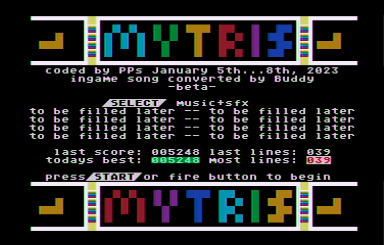

So, ich habe die beta Version fertig.
Leider hat es die Auswahl der Steuerung noch nicht in diese Version geschafft, dafür habe ich den Rest soweit fertig. Buddy hat auch schon die in game Musik fertiggestellt und somit könnt Ihr Euch schon mal daran erfreuen. mytris_beta.gif mytris_beta.zip Hier noch der nfo Text:
  • beta version
  • game for alle ATARI 8 bit computers with at least 48 kB of RMA and GTIA
  • stereo POKEY supported
  • ingame music by Buddy
  • mainmenu music by PPs
  • sfx by VinsCool
  • music replay based on the work of Raster, VinsCool, rensoupp and DMSC
  • gfx created using g4aph2font by Tebe
  • assembled with WUDSN IDE by JAC! and MADS by Tebe
  • tested a lot using great ALTIRRA emulator by phaeron and on my own 600 XL (with U1MB & simple stereo 1st edition)
You all know the game 🙂 To speed drop a tile press the fire button. Moving stick left and right moves the tile in same direction. Pressing stick up or down rotates the tile - up results in rotating right, down rotates to the left. I know it is different from good old Gameboy movement, but atm you have to live with it. It is planned to be able to change input layout in final game.
Every 10 lines cleared, the level is raised up to Level 6 - marked with the red X. Raising level gives more extra points. Points start at one point for simple drop and 14+lines*16 points for cleared lines. Both is doubled, when tile was speed dropped. Till you get to level 6 the next tile will fly in in last choosen direction, then direction is randomized, too.
I created all this within just 4 days and am amazed how far I got in that short time. Now further development will be slower for sure, as of my holidays are over now. Stay tuned for final release! ____________PPs_Jan. 8th, 2023
Eigentlich sollte es keine Fehler mehr im eigentlichen Spiel geben, aber man weiß ja nie. Level X habe ich z.B. auch noch nicht erreicht und somit nur per "cheat code" - ok es war eigentlich nur direkt ins Programm Programmiert, dass ich Level 6 ab Start hatte - etwas ausprobieren können.
Das Titelmenü ist natürlich noch nicht fertig. Mit einem Anderen Song hatte ich auch ab und an mal Soundprobleme, die nun mit dem Neuen aber scheinbar weg sind.
Meldet Euch gerne, wenn Ihr Fehler festgestellt habt. Viel Spaß beim Spielen!
erster known Bug:
  • Die Level werden nicht, wie gewünscht alle 10 entfernte Zeilen erhöht. Ich hatte eben schon bei 51 Zeilen Level X erreicht und im nächsten Spiel erst bei 56 Zeilen.
Die Liste kann ja gerne ergänzt werden.

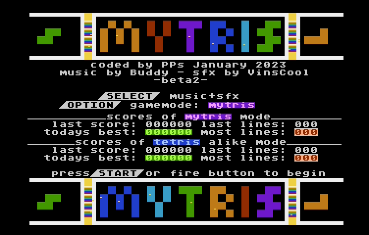

So, ich habe wieder etwas für Euch. mytris_beta2.gif mytris_beta2.zip
  • beta version 2
  • music by Buddy
  • sfx by VinsCool
You all know the game 🙂 To speed drop a tile, press the fire button. Moving stick left and right moves the tile in same direction. Pressing stick up or down rotates the tile - up results in rotating right, down rotates to the left. I know it is different from good old Gameboy movement, but atm you have to live with it. It is planned to be able to change input layout in final game.
Every 10 lines cleared, the level is raised up (till level 7 - marked with the red X) and tiles fall faster. Raising up a level gives more extra points. Points start at one point for simple drop and 14+lines*14 points for cleared lines. Both is doubled, when tile was speed dropped. Till you get to level 7 the next tile will fly in in last choosen direction, then direction is randomized, too.
Some infos about different game modes:
mytris mode is different from what you know about playing tetris. not only the tiles fall in from random locations, but you can only make one change every step down. Turning and moving counts here, so you may have to change the whole way, you ever played tetris. During speed drop it is possible to move and turn.
tetris alike mode is almost like, you know from tetris. Moving and turning is possible all the time. But both will stop, if you speed drop the tile.
changes since first beta: - final music by Buddy added - added game mode - corrected level up - was calculated wrong - display of points and lines in game changed - higher playground - menu screen rewritten - a lot behind the scenes 🙂
Stay tuned for final release! ___________PPs_Jan. 14th, 2023

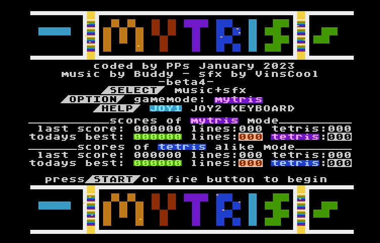

So, es gibt wieder Neues.
Ich habe zusätzliche Teile in den höheren Leveln eingefügt. Das erst zusätzliche kommt zu Level 3. Dort gibt es dann auch erstmals nochmals einen Punktebonus, so dass insgesamt schneller höhere Punktzahlen möglich sind.
Eine Vorschau zu diesen Teilen gibt es hier: https://youtu.be/WgfKc3Govng
Für Statistikfans, habe ich nun auch eine Statistik zu den erreichten Tetris hinzugefügt. Auch hier dürft Ihr Euren Highscore nun hochschrauben.
Die Fehlerliste sollte nun abgearbeitet sein und ich versuche nun noch die gewünschte Option zur eigenen Konfiguration der Joystick- und Tastatureingabe einzubauen. Der genutzte Speicherplatz füllt sich immer mehr. mytris_beta3.png mytris_beta3.zip
  • beta version 3
  • music by Buddy
  • sfx by VinsCool
If you choosed to play with keyboard, you can use the arrow keys (without any other key, so in fact you use +, *, - and =) and z (for speed drop).
Additional tiles appear the more the level raises: - first one @level 3 - one more @level 4 - two more @level 5 - level 6 gives last additional 2 tiles
tetris alike mode is almost like you know from tetris. Moving and turning is possible all the time. But both will stop, if you speed drop the tile.
changes since beta2: - added keyboard option for playing (left, right, up, down and z are used without any other key needed, so +, *, -, =, and z in fact) - added 6 new tiles (first appears @level 3) - added sfx and statistics for getting a tetris (remove 4 lines at once) - changed scores bonus from level 3 upwards - corrected level 7 graphics bug - corrected sfx issues (rush esp. with stereo and just sfx playing) - some other small things changed or adjusted
For now I am working about 4 additional days (calculated time together) since first alpha on this game.

7 Tage sind vergangen und ich habe eine neue Beta für Euch. mytris_beta4.png mytris_beta4.zip
changes since beta3: - changed bonus points system - so you gain a real bonus esp. for a tetris - pause game by pressing shift key - added 2nd joystick configuration - > fire button for turning tile and stick down for speed drop. Joy up is still listened to for other turning direction. - added joy2B+ 2nd button for turning left. Should work in both joy modes. I can't test this as I don't own such device and ALTIRRA config by ascrnet doesn't work for me. - some code rework for final source code release
Gerade der 2. Knopf mit einem Joy2B+ Gerät ist interessant für mich. Funktioniert das? Ich kann das leider nicht selbst testen.
beta 4 known bugs:
  • joy2B+ 2nd button doesn't work

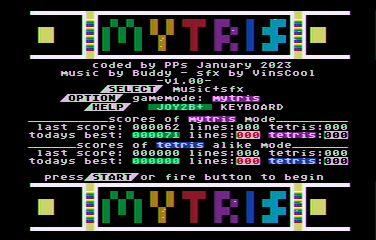

So, es ist vollbracht:
Ich hoffe keine weiteren großen Fehler mehr im Programm zu haben und setze nun die weitere Entwicklung auf Pause. Natürlich nicht ohne Euch die v1.00 zu geben. 😀
mytris_v1.00.gif mytris_v1.00.zip
  • v1.00
  • game for alle ATARI 8 bit computers with at least 48 kB of RAM and GTIA
  • music by Buddy
  • sfx by VinsCool
  • gfx created using graph2font by Tebe
  • joy2B+ is possible
Joy1: To speed drop a tile, press the fire button. Moving stick left and right moves the tile in same direction. Pressing stick up or down rotates the tile - up results in rotating right, down rotates to the left.
Joy2: Speed drop and turn right input is changed to each other from Joy1.
Joy2B+: This option appears when you connect such device to joystick port0. Button 1 and 2 are used to turn the tile, while left and right on stick moves the tile around and pulling stick down will start the speed drop.
Every 10 lines cleared, the level is raised up (till level 7 - marked with the red X) and tiles fall faster. Raising up a level gives more extra points. Points start at one point for simple drop and 14+lines*14 points for cleared lines. Both is doubled, when tile was speed dropped. A tetris gives some extra bonus points. Till you get to level 7 the next tile will fly in in last choosen direction, then direction is randomized, too.
Additional tiles shapes appear the more the level raises: - first one @level 3 - one more @level 4 - two more @level 5 - level 6 gives last additional 2 tiles
I hope there are no big errors inside this build, so this is marked as v1.00 and it might be final version. I plan to release the sources, but this will last some time as code has to be cleaned up first, so that others can understand, what I did. Some other projects are waiting, so be patient, I make noise, when it is online. Was fun to create and play this and esp. the title song is outstanding - thanks again Buddy.
Hope you like to play mytris! See you again soon 🙂
changes since beta4: - corrected joy2B+ and included autodetection of it - other -small things- in code changed
changes since first beta: - final music by Buddy added - added game mode - corrected level up - was calculated wrong - display of points and lines in game changed - higher playground - menu screen rewritten - a lot behind the scenes 🙂 ___________PPs_Jan. 29th, 2023
Viel Spaß beim Spielen und bitte meldet Euch, wenn etwas nicht geht - ich werde versuchen es zu reparieren 😉
